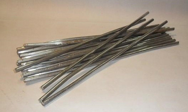

Оловянно-свинцовые припои применяют в различных отраслях промышленности при низкотемпературной пайке сталей, никеля, меди и ее сплавов. Они обладают высокими технологическими свойствами, пластичны и при выполнении пайки не требуют дорогостоящего оборудования. Пайку оловянно-свинцовыми припоями производят обычно при нагреве паяльником. В зависимости от содержания в припоях олова изменяются свойства и температура плавления (рисунок). Минимальная температура плавления (183,3 °С) достигается при содержании18% Sn. Сплав при этом имеет эвтектическую структуру, весьма пластичен, обладает высокими технологическими свойствами.
Введение в оловянно-свинцовые припои сурьмы приводит к повышению предела ползучести, снижает склонность к старению и предотвращает аллотропические превращения олова, однако большое количество сурьмы ухудшает способность припоев смачивать поверхность паяемых металлов. При содержании цинка и алюминия свыше 0,005 % снижается растекаемость припоя, ухудшается его взаимодействие с паяемым металлом, появляется склонность к образованию трещин при затвердевании.
