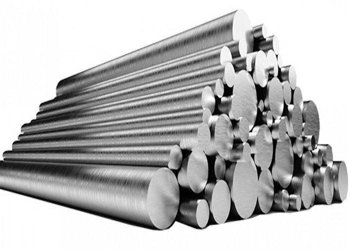

Сталь электротехническая 10880/Э10/АРМКО
Cталь 10880/Э10/АРМКО – электротехническая нелегированная сталь, применяемая в промышленности при изготовлении различной электротехнической продукции. По своему химическому составу 10880 не отличается от такой марки стали, как 10895. В связи с данным фактом, часто используется, как ее заменитель. Основное отличие у этих марок – разная коэрцитивная сила (устойчивость к размагничиванию). У 10880 эта сила до 80 А/м, у 10895 – до 95 А/м, соответственно сталь 10880 (Э10) менее устойчива к размагничиванию. На заводах при изготовлении продукции из 10880 при замерах коэрцитивная сила может оказаться несколько более высокой, чем это допускает ГОСТ 11036-75 и тогда, 10880 автоматически станет 10895. Но по факту в сертификатах на сталь 10880 часто можно встретить, что этот параметр равен 60-65 А/м. Сортамент, форма и размеры проката из 10880 регламентируются ГОСТами:
• по кругам – ГОСТ 2590-2006;
• по квадратам – ГОСТ 2591-88;
• по кованным кругам и квадратам – ГОСТ 1133-71;
• по листовому прпокату – ГОСТ 3836-83, ТУ 14-1-3070-80.
