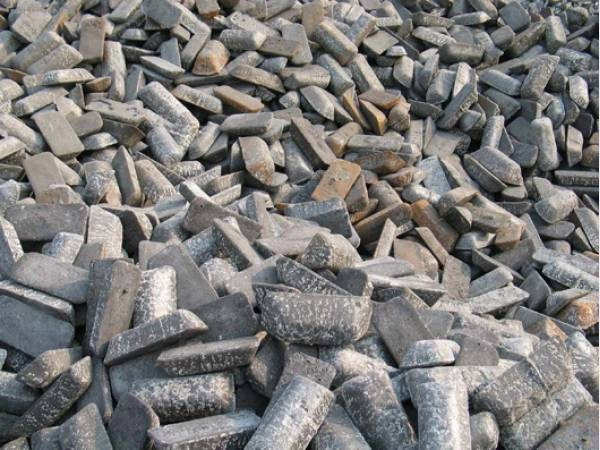

Марка ФСМг9 используется для ковшевого модифицирования при получении отливок большой массы.
Марки ФСМг7, ФСМг5 получили наибольшее распространение для внутриформенного модифицирования при производстве отливок из высокопрочного чугуна.
Низкомагниевые марки ФСМг4, ФСМг3применяются для предварительного модифицирования в ковше, либо при модифицировании чистых по сере (0,005-0,01%) чугунов.
Наличие в модификаторах кальция дает возможность контролировать скорость их растворения, способствует рафинированию чугуна от серы и кислорода, однако содержание кальция ограничено, так как при значениях его более 5% модификатор ошлаковывается и плохо усваивается расплавом. Добавки РЗМ (Редко земельные металлы) способствуют изменению формы глобулей графита, их измельчению, происходит нейтрализация элементов деглобуляризаторов (Bi, Sn, Sb, Pb) путем образования устойчивых интерметаллидов.
Марка модификатора и класс крупности подбираются с учетом способа модифицирования, массы и сечения отливок, химического состава чугуна и достижения заданных свойств в отливках.
