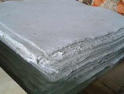

Картон асбестовый ГОСТ 2850-95
Упакованный картон асбестовый ГОСТ 2850-95
Картон асбестовый изготавливается на основе асбеста хризотилового (содержание – 98…99%). Применяется в качестве огнезащитного и теплоизоляционного материала, а также как уплотнитель подвижных и неподвижных соединений.
Согласно ГОСТа 2850-95 картонные асбестовые листы выпускаются следующих марок:
• КАОН-1 (картон асбестовый общего назначения); эти листы асбестовые применяются для теплоизоляции различных поверхностей с температурой до 500°C;
• КАОН-2 – применяется в качестве уплотнителя и картона прокладочного в соединениях коммуникаций, аппаратуры и приборов, функционирующих под давлением рабочей среды до 0,6 МПа; в зависимости от вида среды и ее химической агрессивности имеют ограничение по температурному режиму: газы – до 500°C, щелочи – до 200°C, неорганические кислоты (кроме кремнефтористоводородной) до 120°C, расплавы и растворы солей – до 400°C, органические соединения (кроме активных растворителей) – до 400°C;
• КАП (картон асбестовый прокладочный); основное применение асбокартона в комбинированных уплотнениях в качестве мягкого сердечника, в блоках цилиндров карбюраторных и дизельных двигателей с максимальным давлением в камерах сгорания не выше 7 МПа.
