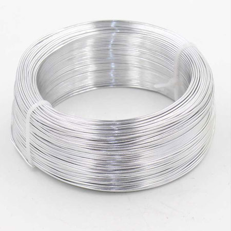

Проволока сварочная алюминиевая АМГ-6 применяется для аргонодуговой и полуавтоматической сварки профилей и металлоконструкций из Al — Mg сплавов, содержащих > 3% Mg, таких, как AlMg3, AlMg4, AlMg5, AlMg6 с аналогичными материалами, на постоянном токе.
Наиболее распространенная проволока алюминиевая АМГ-6 для сварки изделий из алюминиево-магниевых сплавов 5ХХХ группы с содержанием магния от 3 до 5%. Наплавленный металл обладает относительно высокой прочностью, отличной коррозионной стойкостью и имеет цвет идентичный основному металлу при анодировании, однако он склонен к коррозионному растрескиванию под напряжением при температурах эксплуатации выше 65°С.
Проволока сварочная АМГ-6 получила широкое распространение в судо- и автомобилестроении, при сварке емкостей для хранения и транспортировки жидких и сыпучих продуктов и многих других отраслях.
