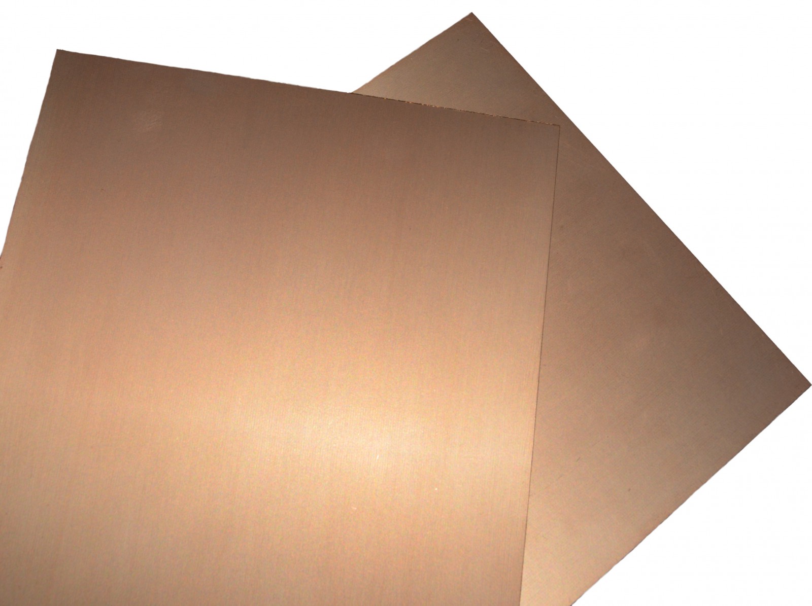

Стеклотекстолит листовой, фольгированный медной фольгой, марки DS-7408 (соответствие по ANSI : FR4)
Основные характеристики:
- тетрафункциональный тип смолы;
- высокая температура стеклования (Tg более 1400С);
- превосходная термическая стойкость;
- высокая химическая стойкость;
- низкое водопоглощение;
Рекомендованные сферы применения - изготовление печатных плат для компьютерной техники, приборостроения, военной промышленности, для систем управления и др.
Соответствие стандарту UL : E103670: IPC 4101
- низкое термическое увеличение;
- ультрофиолетовая блокировка + AOI совместимость;
- повышенная стабильность размеров;
Стеклотекстолит FR4 производится одно- и двустороннего фольгирования, толщина фольги: 18 мкм, 35 мкм и 70 мкм. Толщина листа в диапазоне от 0,05мм до 3,00мм.
