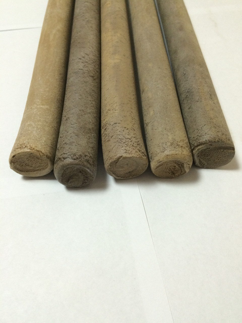

Эбонит - представляет собой продукт высокой степени вулканизации натурального или синтетического каучука серой. Связанной серы в эбоните около 32%, что соответствует формуле (C6H9S)2. Эбонит обычно бывает тёмно-бурого или чёрного цвета.
Эбонит применяется для изготовления деталей электрических приборов, аккумуляторных баков и ёмкостей для агрессивных жидкостей, а также для гуммирования химической аппаратуры.
Эбонит хорошо поддаётся механической обработке, не гигроскопичен, газонепроницаем, стоек к действию растворов кислот, оснований, солей, растительных и животных жиров; разрушается сильными окислителями, ароматическими и хлорированными углеводородами.
Эбонит стоек к алифатическим углеводородам, растительным и животным жирам, растворам оснований, солей, неокисляющих кислот, разрушается в окислителях, ароматических и хлорированных углеводородах. Существенный недостаток эбонита - хрупкость, особенно при пониженных температурах.
