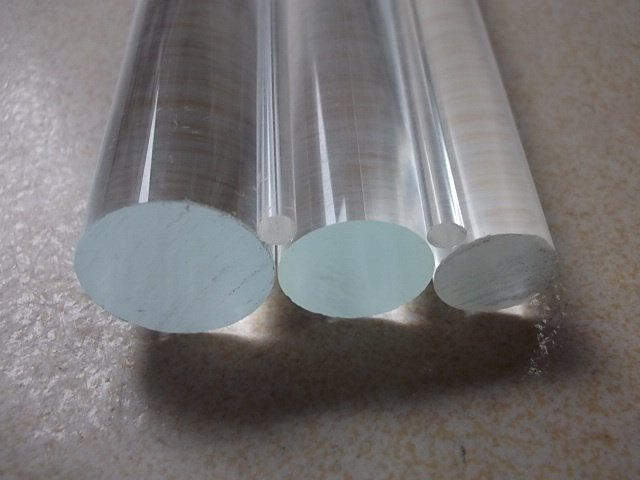

Поликарбонат. Этот аморфный полимер обычно используется в связи с его высокой ударопрочностью, в том числе при низких температурах. Этот материал не рекомендуется для использования в механике, даже если формоустойчивость делает его подходящим для изготовления точных деталей.
СВОЙСТВА
Превосходная ударопрочность. Диэлектрические свойства. Стабильность размеров.
Цвет: светлый
НЕДОСТАТКИ
Данный материал не обладает самосмазывающейся способностью, он разрушается под действием масел и консистентных смазок, поэтому он не может считаться подходящим для смазывающихся движущих механических деталей.
ПРИМЕНЕНИЕ
Использование в электротехнике: хорошие диэлектрические свойства. Он используется главным образом в этой области.
Использование в химии: использование PC в химической промышленности не является идеальным вариантом в связи с плохой сопротивляемостью углеводородам.
Использование в контакте с пищевыми продуктами: физиологически инертный, если натуральный.
Использование в механике: данный материал используется для точных механизмов, когда требуется хорошая стабильность размеров.
