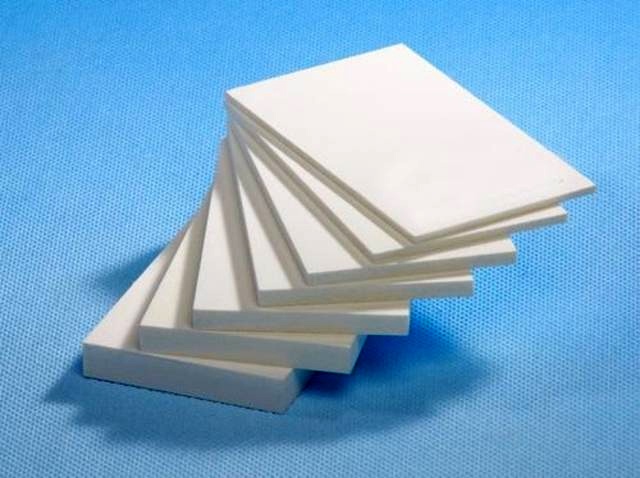

Винипласт - это непрозрачный материал из ПВХ композиции с добавками вспомогательных присадок (стабилизаторов, смазок и др.). Изготавливают винипласт методом прессования или методом экструзии. Листы винипласта применяются при изготовлении элементов работающих в агрессивных средах, облицовке аппаратуры и многих других областях.
Рабочий диапазон температур от 0°С до 60 °С. Допустимо охлаждение до -50°С с потерей пластических свойств. Винипласт легко сваривается и склеивается клеем на основе ПВХ и органических растворителей. В диапазоне от 20°С до 80 °С обладает выраженными биэлектрическими свойствами, сильно электризуется при трении. Очень стоек к воздействию кислот и щелочей - серной кислоты 40% концентрации до 60°С, азотной кислоты 50% концентрации до 50°С, купоросного масла до 20°С, смеси кислот азотной и серной, отходящих газов (хлороводород и хлор в смеси с воздухом и водяными парами), уксусной кислоты 100% концентрации, муравьиной кислоты до 50% концентрации, аммиака, хлорной извести, перекиси водорода 10% концентрации, раствора перманганата концентрированного, раствора солей всех видов, озона, кислых и щелочных сточных вод, плавиковой кислоты до 40% при 20°С. Листы не стойки к действию ароматических и хлорированных углеводородов, кетонов, сложных эфиров и концентрированной азотной кислоты. При обработке листов возможно возникновение электростатического заряда. Не выдерживает воздействия азотной кислоты, органических растворителей.
