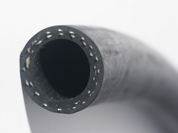

Наши профессиональные менеджеры с радостью проконсультируют каждого клиента. Рукава резиновые напорные с текстильным каркасом ГОСТ 18698-79 применяются в качестве гибких трубопроводов для подачи под давлением жидкостей, насыщенного пара, газов и сыпучих материалов.
Рабочая среда
Б— бензины, керосины минеральные, масла на нефтяной основе,температура работоспособности -35+70С
В— вода техническая(без присадок), растворы неорганических кислот и щелочей концентрацией до 20% (кроме азотной кислоты) ,температура работоспособности до +50С
ВГ— вода горячая,температура работоспособности до +100С
Г- воздух, углекислый газ, азот и др. инертные газы,температура работоспособности -35 +50С
П— пищевые вещества (спирт, вино, пиво, молоко, питьевая вода),температура работоспособности до +50С
Ш— абразивные материалы (песок от пескоструйных аппаратов, слабокислые и слабощелочные растворы для штукатурных и малярных работ,температура работоспособности -35 +50С
Пар-2; Пар-1 —насыщенный пар,температура работоспособности Пар1 до +143С ,Пар2 до +175С
